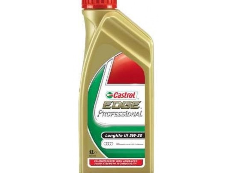

Pirkdavau pilką Jutoje, Gastrol dabar perku maximoje kai 40 proc nuolaida būna nežinau ar Maximoj orgas arne, bet perku ten.

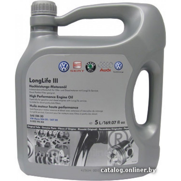

Vat tas melynas uzrasas po raidemis SAE ...... ir yra ta homologacija. Idomu i ta tepala ko nors prideta ar cia tik gamintoju zaidimai??

o į kemperi pilu
ant jo taip pat yra fiat kodas
