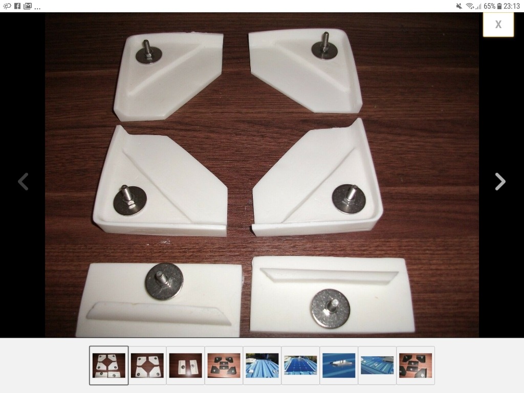

Pusiau lanksciu paneliu tvirtinimai,nieko mandro ir viskas paprasta kaip trys kapeikos
