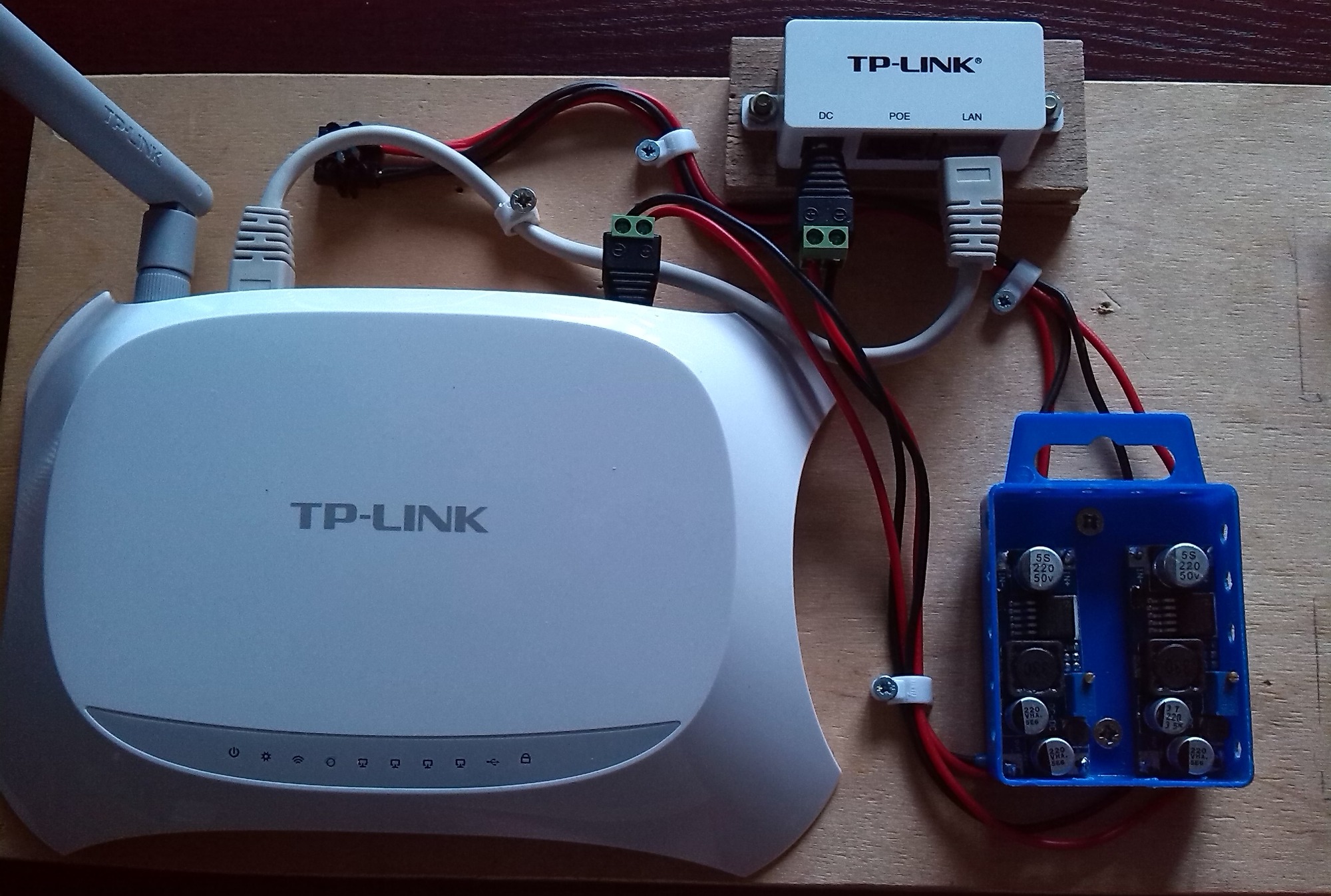

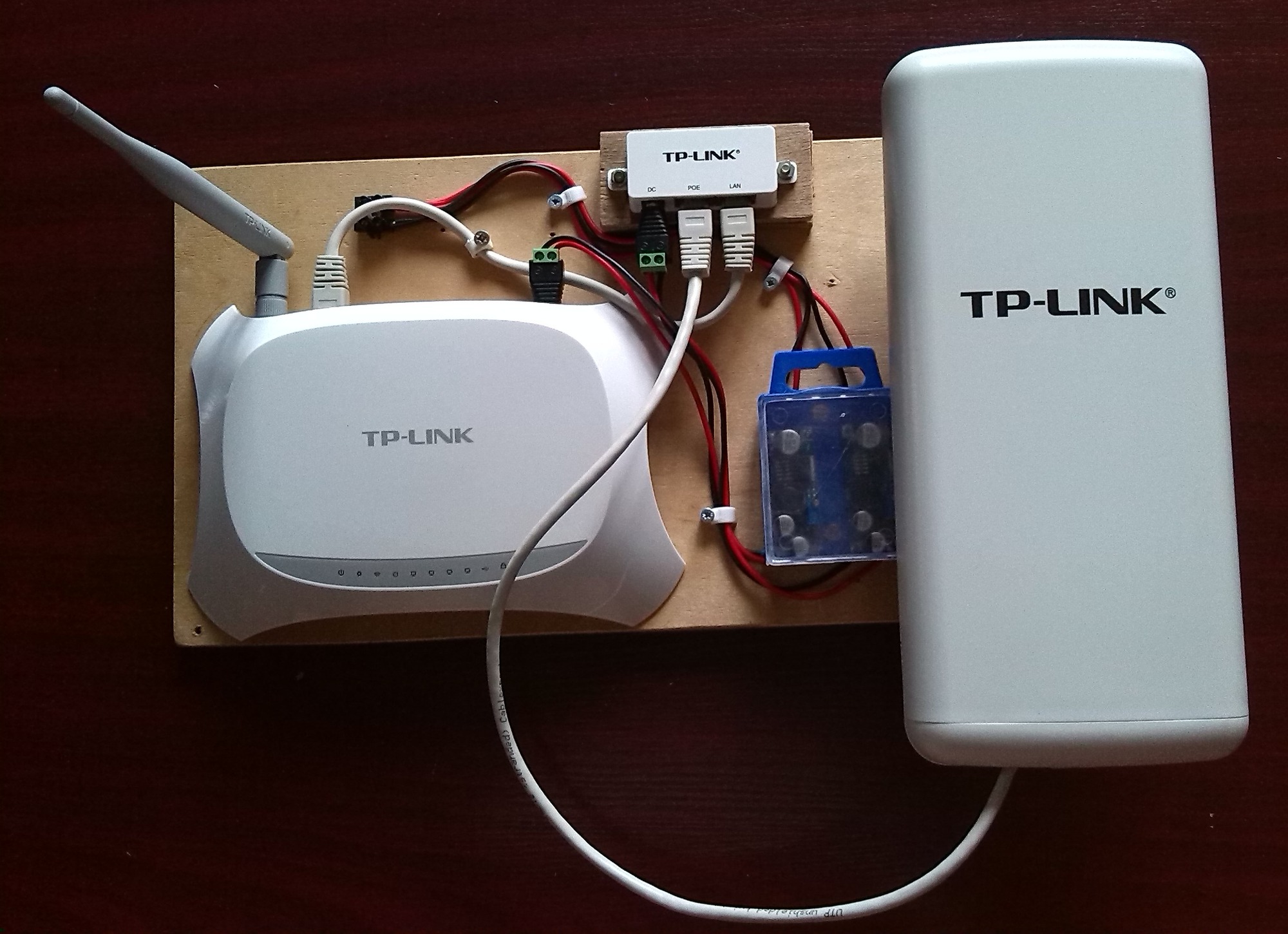

Beliko kemperyje išvedžioti laidus ir pasirinkti tinkamiausią vietą
Žinutės: 23
Nuotraukos: 1
Prisijungė: 2013-12-23
Visai gerai atrodo :)
Belieka sulaukti kemperio iš serviso, sumontuoti ir patikrinti :ok:
